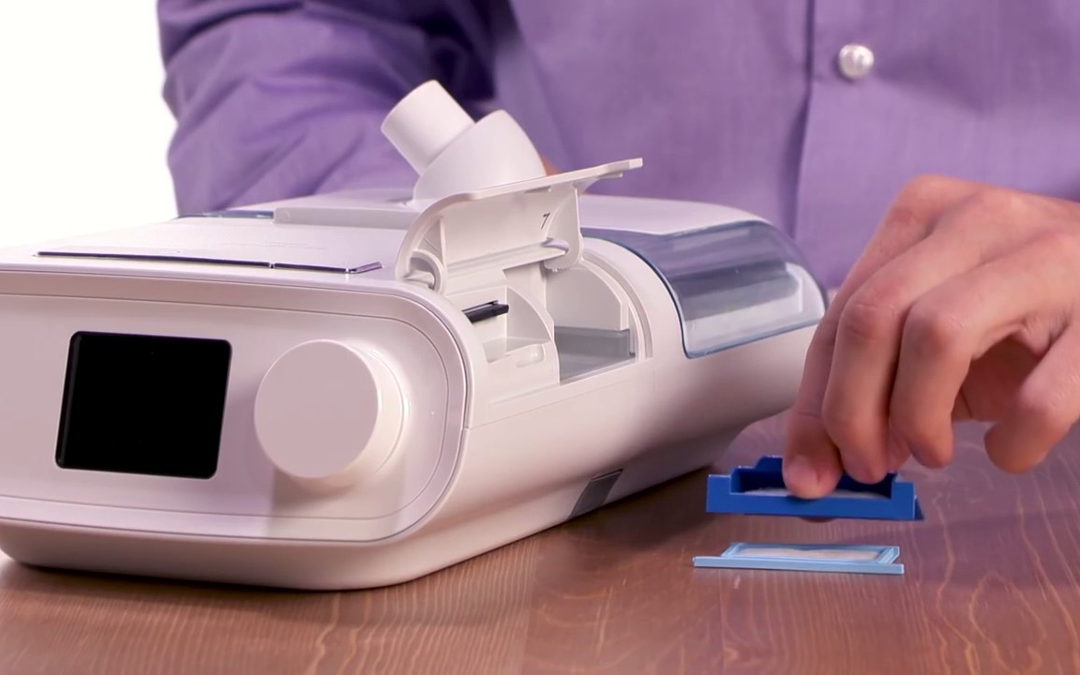

Cihazın hava girişinde bulunan filtre, ortamdaki toz ve partiküllerin cihaza ve hastaya ulaşmasını önler. Yıkanabilir köpük filtreler haftada bir duru suyla yıkanmalı, tamamen kuruduktan sonra yerine takılmalıdır; ıslak filtre cihaza takılmamalıdır. Tek kullanımlık beyaz filtreler yıkanmaz, kirlendiğinde veya genellikle ayda bir yenisiyle değiştirilir. Filtre tipi ve değişim süresi modele göre değiştiği için kullanım kılavuzu esas alınmalı ve orijinal filtre kullanılmalıdır. Kirli filtre cihazın hava almasını zorlaştırır, motorun ısınmasına ve tozun hastaya ulaşmasına yol açar. Ev tozuna alerjisi olan kullanıcılarda filtre bakımının aksatılması şikayetleri artırabilir. Yıkanabilir filtreler de zamanla yıpranır ve üreticinin belirttiği sürede yenisiyle değiştirilmelidir. Islak filtreyle çalıştırılan cihazın içinde nem birikebilir; sıvı teması arızaya yol açar ve cihazı garanti kapsamı dışında bırakabilir.

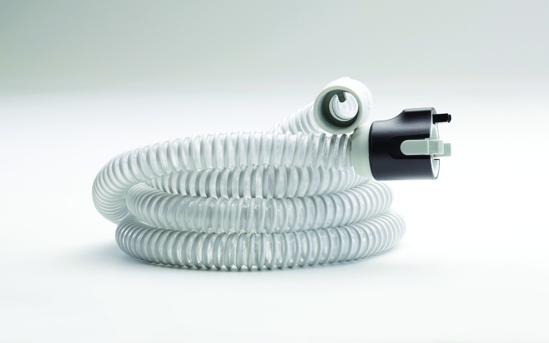

Hortum delinir veya yırtılırsa bant ya da silikonla onarılmamalı, yenisiyle değiştirilmelidir. Evde yedek bir hortum ve maske yastıkçığı bulundurmak, gece yaşanacak bir sorunda tedavinin aksamasını önler. Bazı cihazlar ısıtmalı hortum veya sensörlü özel hortumla çalışır; cihazın gerektirdiği hortum yerine başka bir hortum takılırsa cihaz çalışmayabilir veya basıncı doğru ayarlayamayabilir. Cihaz, yeni bir maske veya hortum takıldığında maske ve hortum tipinin menüden seçilmesini istiyorsa bu ayar yapılmalıdır. Cihazın kasası yalnız dışarıdan, nemli bir bezle silinerek temizlenir; içinin temizliği ve bakımı teknik serviste yapılır.
