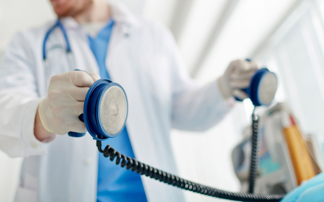

Pedlerden EKG Sinyali Alınamıyorsa Ne Kontrol Edilmelidir?
Manuel defibrilatörlerde EKG, kaşıklar (pedallar) veya pedler üzerinden de izlenebilir. Ekranda sinyal görünmüyorsa önce cihazda EKG kaynağı olarak kaşıkların ya da pedlerin seçili olduğu kontrol edilmelidir. Kaşıklar kullanılıyorsa iletken jelin yeterli olduğu, pedler kullanılıyorsa pedlerin cilde tam temas ettiği doğrulanmalıdır. Yetersiz temas hem EKG okumasını hem de şokun iletilmesini engeller.

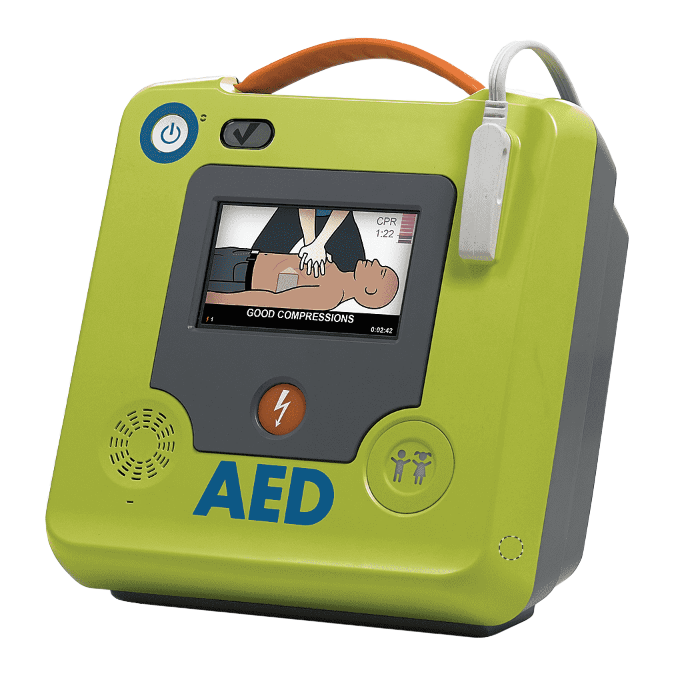

Otomatik eksternal defibrilatörlerin (OED) çoğu kendi kendini düzenli olarak test eder ve sonucu bir durum göstergesiyle bildirir. Cihazın sorumlusu bu göstergeyi düzenli olarak kontrol etmeli; ped ve bataryanın son kullanma tarihlerini, ped ambalajının sağlam olduğunu ve cihazın kolay ulaşılabilir bir yerde durduğunu doğrulamalıdır. Bu kontrolün sıklığı ve yöntemi kullanım kılavuzunda belirtilir.
Periyodik bakımda ise teknik servis, defibrilatör analizörüyle cihazın verdiği enerjiyi, şarj süresini ve EKG ölçümünü test eder; elektriksel güvenlik testlerini yapar, gerekirse yazılımı günceller ve kalibrasyonu yeniler. Bakım aralığı üreticinin önerisine göre belirlenir.

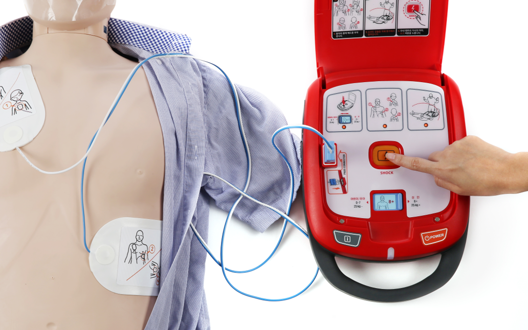

Defibrilatör Pedlerinde Nelere Dikkat Edilmelidir?
Defibrilatör pedleri şokun kalbe doğru ve etkili şekilde iletilmesini sağlayan tek kullanımlık aksesuarlardır. Pedin cilde iyi yapışması, vücudun elektrik akımına karşı direncini düşürerek şokun etkinliğini artırır.
  • Son kullanma tarihi: Her pedin son kullanma tarihi vardır; raf ömrü üreticiye göre değişir ve çoğunlukla 2-5 yıldır. Tarihi geçmiş pedlerin jeli kurur; ped cilde tam yapışmaz ve akım doğru iletilmez.
  • Doğru tip: Çocuklar için, verilen enerjiyi düşüren özel pediatrik pedler kullanılır. Yanlış ped seçimi müdahalenin etkisiz kalmasına veya yanığa neden olabilir.
